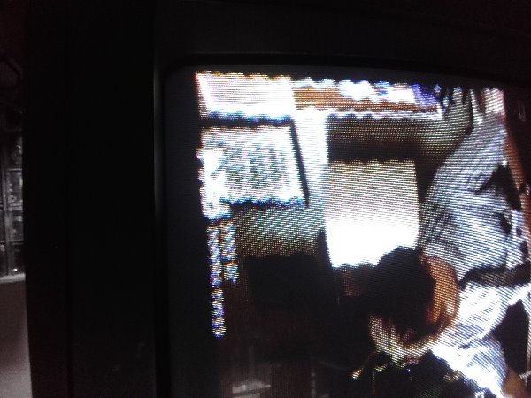

Buena tardes estimados colegas,tengo en reparación este tv,el cual tiene esta falla,son ondulaciones horizontales que afectan a la imagen,en principio revise todo el sector de salida horizontal,repase todas las soldaduras reemplace capacitores fly incluido,sin ningún resultado,si algún colega tuvo algún problema similar a este y pudo solucionarlo le agradeceria si me puede contar como lo hizo a ver si le podemos encontrar la vuelta a este coso.
Va foto de una captura de una imagen para que tengan una idea de lo que hace este tv
- 20180301_181846.jpg (57.82 KiB) Visto 4443 veces
nota-la foto sale dada vuelta esas ondulaciones son en sentido horizontal

Fijate si tenes un buen contacto del Acuadag a masa, y también fijate que en algunos Philips el Acuadag esta conectado a masa mediante una resistencia en paralelo con un Poliester y cuando el poliester se pone en corto te puede hacer esta falla

después de varios ensayos de todo tipo y sin resultado,apunte a la fuente cambie el integrado uc3542 y el resistor 3517 de 33 ohms que están en la plaquita enchufable de la fuente y oh sorpresa desaparecieron las ondulaciones asi que le di solución al problema,cabe aclarar que el resistor y dicho integrado se me quemaron por accidente,habia volado en mosfet 6n60 por causa de experimentar cambiar algunos valores en los resistores que polarizan dicho trs,gracias a esto solucione el problema.
