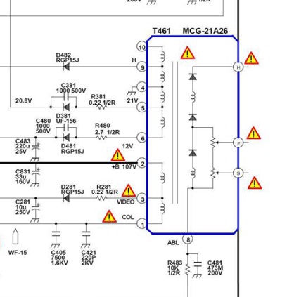

Hola Colegas, Este equipo Sankey 21" utiliza el chassis PTS M02-1, presenta fallas en el flyback, el mismo no tiene la numeración impresa la etiqueta se le desprendió. Si alguien sabe cual es el número de flyback que utiliza este chassis ó alguno que sea compatible. Agradezco su colaboracion. Es muy similar a los tvs Admiral y Telefunken. Utiliza el procesador jungla TDA9377/PS/N2.

mira esta imagen a ver si corresponde

Hola Colega Lupindo, es correcto es el mismo diagrama, se ve claramente el numero del flyback, muchas gracias por su aporte, ahora vere donde lo compro y si hay uno compatible con ese código. Muy agradecido por la información, seguro sera de mucha ayuda para los demás colegas.

Buen dia Colegas, muy agradecido por su valios apoyo. A amigo Luipindo, muy buen aporte. En mi localidad no pude encontrar el flyback original como esta en el diagrama, pero si pude conocer que es muy compatible con los siguientes códigos:
MCG-21A26 Original, es compatible con el : BSC-2409J; BSC-243380. En mi caso utilicé el BSC-24-3380 Que me funcionó muy bién. y a un precio bastante accesible unos $ 18.95 Dólares.
