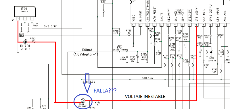

saludos a todos soy nuevo en el foro y en la reparacion de tv tengo este tv daewoo dth-211f que me esta volviendio loco la falla que presenta es que no enciende y el led standyby parpadea. fue comprobado el correcto funcionamiiento de los sig componentes:
comprobado: chasis cn-403f
I802= ltv817 ok
I804=KA431L ok
R820= 16K ok
I803=LD1117AV33 ok
I702=24LC16B1B ok
tampoco es probleama del tsh
LA DUDA hay un voltaje que sale del pin 10 del integrado I701 (LTA12041PQ) que mido con el tester y da voltaje inestable pasa por R726 (inestable) R769(instable) Q704 ktc3198 salida instablde y va hacia el led de standby.
adjunto imagen

¿Cambio la eeprom? si no lo ha hecho ponga una nueva

amigo pero el voltaje de la memoria esta ok compruebo pin num 8 (3.3v) y esta bien

CHEQUEE LA EEPROM Y TIENE LOS 3.3V PIN 8
