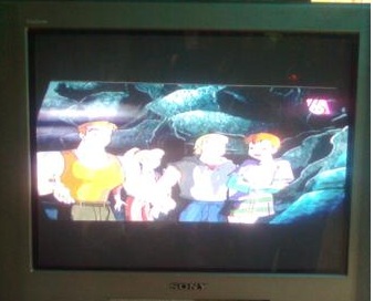

hola colegas tengo el problema con este tv ya cambie el ic vertical cambie el ic 521 y el eeprom tambien lo cambie y lo resetie y nada alguien me puede dar una ayuda por favor
saludos
Sin título.jpg (27.74 KiB) Visto 2033 veces

hola ya repare el problema la R544 desvalorizada
