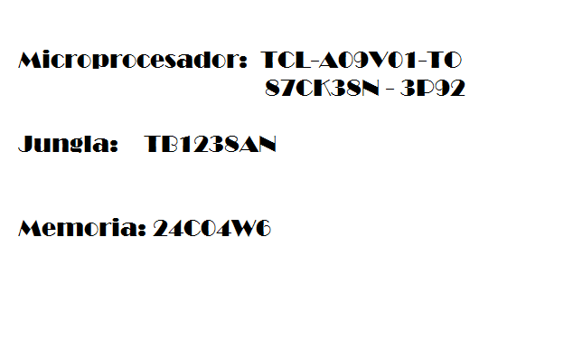

Buenas noches Colegas:
Necesito de ser posible me acerquen la data EEPROM de este televisor marca Telefunken modelo TK-2129ST chasis 40-2111SX-MA P
Muchas gracias

Bueno, señor Thalo:
Trabajando tarde con este televisor, y grabando la memoria con el dato que me acerca, el televisor enciende con la misma falla.
Imagen sin color clavado en el canal 26, con audio, pero no abedece al control remoto y solo algunas funciones las puedo ejecutar desde el panel de controles...
Yo creo que la falla es simplemente la EEPROM pero de seguro necesito los datos acertados para este chasis
