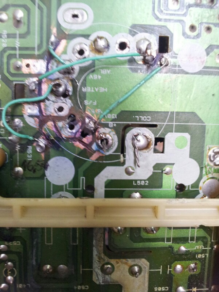

hola colegas , busco este flyback LZ6174Z6002K , tiene dos chasis o chasis divididos ,el contenedor del flyback es KNP981M030 , su jungla TDA8375 y el micro M3722MA 062SP .vertical TDA8350Q fuente STR-S6709 :D algun dato acerca de este componente ,desde ya muy agradecido

:D hola y muchas graaciasssss . Bueno querìa comentar que despuès de mucho buscar este fbt no se consigue en el ramo, por lo tanto busque un flyback universal o lo mas parecido a uno , lo coloque y salio funcionanndo . :)
