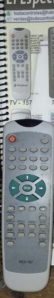

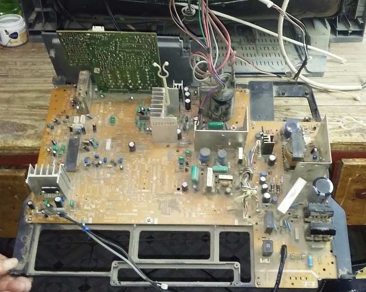

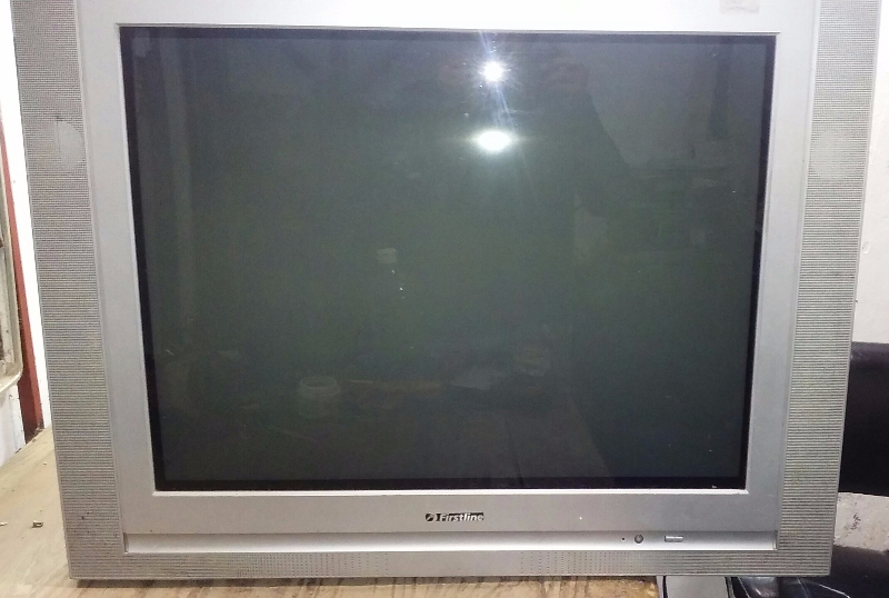

Hola, tenes fotos del tv? o que control lleva para saber que diagrama es?
José Maidana
Mensajes: 147
Registrado: Jue Sep 30, 2010 7:37 pm
Re: Fir Stline BPF2901CHASISCH-16CD sin audio total
Mensaje por José Maidana » Mié Ago 17, 2016 11:14 pm
Envió lo solicitado colega a ver si te ayuda en algo, desde ya muchas gracias por responder, saludos cordiales
Gabinete
chasis
control
