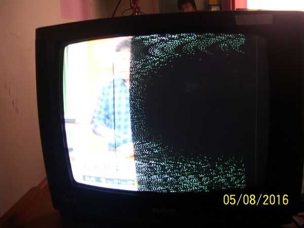

Necesito alguna opinion sobre esta falla que muestro en la foto. (en la respuesta)
El pedazo de imagen que se ve del lado izquierdo es nítida. Controle ripple de capacitor video y fuente secundaria y esta normal (con osciloscopio). Gracias desde ya.

revisa la linea del CAF desde el flyback hasta el jungla..alguna R,condensador etcc..

Gracias Elizabet por responder. Logré repararlo en su momento. El problema se corigió reemplazando el IC vertical. Extraño por así fué. Saludos

hola. si que es raro que cambiando el c.i. vertical se solucione una falla que más parece de CAF, saludos.
