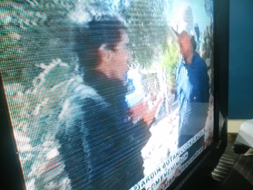

Hola gente,tengo este aparato que muestra como un ruido o interferencia en la imagen. Ya le cambie todos los capacitores de la fuente,+b y horizontal. Lo raro es que esa falla la hace con el cable video conectado, sin el cable muestra bien la imagen.El chasis es un PX20172-2CG.

Mensaje por luciano_summe » Jue Mar 24, 2016 12:21 pm
la foto

Mensaje por javierdiaz043 » Jue Mar 24, 2016 9:12 pm
Hola Luciano
yo probaría el electrolítico del +B 180v,del video
suerte y no dejes de comentar los avances

Mensaje por alvaran » Sab Mar 26, 2016 10:13 am
Compañero como esta parece que es una interferencia por falta de masa o tierra en los cables primero seria descartar que la salida del proveedor del cable este bien probando con otro tele prueba y comenta, tambien puedes colocar un DVD y asi descartas si es problema de la entrada del tele, suerte

Mensaje por luciano_summe » Jue Abr 07, 2016 10:13 pm
La falla era C572 de 470mF x 35v. Saludos gente.
