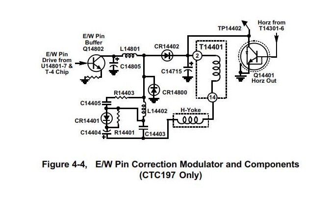

Necesito la matricula del transistor de salida horizontal,de un RCA CHASSIS CTC195..

Está problemático conseguir información sobre ese chasis.
Solo conseguí esto:

tengo este manual de servicio completo.Mi duda es el transistor,por que el que trae es sin damper interno.probare con algunos transistores.

Entiendo que chasis ctc195 y 197 son muy similares. A mi entender debería ser con Damper.
