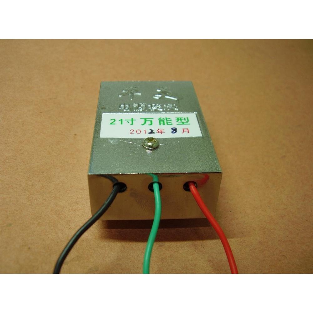

Hola Aldo, la fuente que utilizas es la completa que trae chopper incorporado o es la caja metalica con 3 cables ??

Mira , yo en varios Tvs coloque la fuente de 3 cables, la que dejas el chopper original y me funciono muy bien , sin necesidad de hacer muchas modificaciones y es bastante estable la tension de salida.
- fuente.jpg (73.53 KiB) Visto 5202 veces
Re: RCA29521M colocar fuente universal
Hola que tal, le consulto se debe sacar el mosfet y el oscilador para poner esta fuente? se pone el cable rojo al + del filtro y - en negativo del filtro? en caso de haber corto en la salida de la fuente en un futuro? saludos y muchas gracias

Lógico, debes desvincular lo original.
