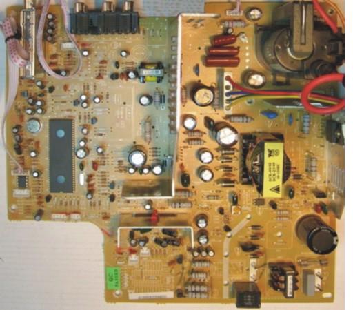

Saludos colegas del foro,
Estoy nesecitando saber el valor de la resistencia R437 esta resistencia lleva a tierra el diodo vd435 que se conecta al colector de la salida horizontal esta resistencia esta recalientada impedindose ver su valor, los principales componentes de este chasis son:
8895CSNG7FU7;
Horizontal D1555;
Vertical LA78141;
Tuner DWA-3055-PLL;
Choper BCK-40/42.
CQ0765RT
desde luego muchas gracias

20Ω/2W.
Suerte

Hola hermano, muchas gracias por el dato, este televisor ya lo entregue le probe una resistencia de 2Ω/2W y me anduvo solo ahora pude ver su mensagem ojala no vuelva jajaja... :A :G
