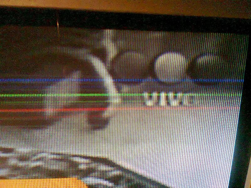

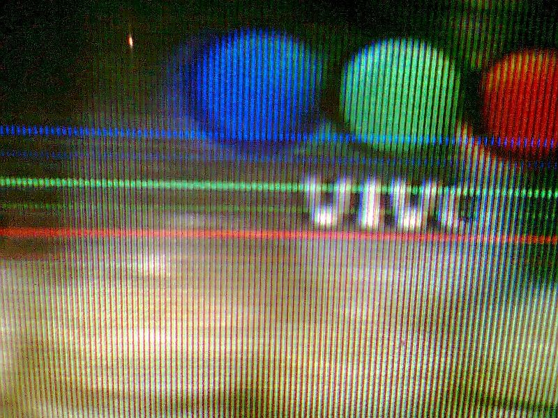

Estimados colegas, he recibido a mi taller un aparato Philco de 21" que hace una falla en vertical que no es muy común dado que salen unas líneas finitas en la parte superior de la pantalla. Las lineas son blancas no muy brillantes, pero lo raro es que hay una línea roja, una azul y una verde. Cambié el IC de vertical, todos los filtros que afectan esa etapa, las tensiones son correctas +13 y -13, he llegado a pensar que no se trataba de un problema en el vertical. No se, tal vez sea alguna soldadura mal hecha o un falso contacto. El asunto es que ya hace unos cuantos días que lo tengo y necesito poder entregarlo. Pero fráncamente no se donde ir. Podría alguien que le haya ocurrido lo mismo guiarme en este asunto? Desde ya muchísimas gracias y un abrazo grande para todos. :(

Se parece a la falla Philips
déjame revisar los dos diagramas y te comento

Obviamente el formato es diferente, uno a transistores y otro a integrado, y honestamente no doy, peo te sugiero que cambies los cerámicos y de poliester. (de esa etapa por supuesto).
C310, C311, C317, C318, C319, observar la polaridad de c320 es al revés.

Hola,esa falla se soluciona casi seguro cambiando la resistencia smd R318 de 220 omhs.
No olvides comentar resultado
