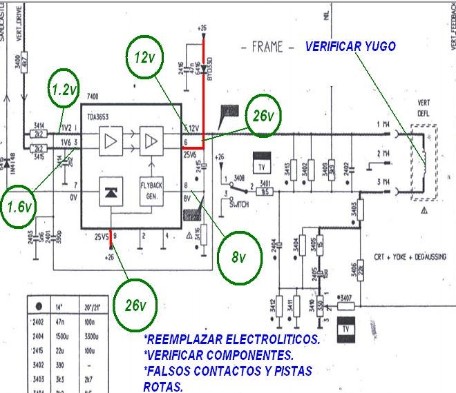

Al parecer tu chasis es el Anubis SDD, comenta si revisaste los voltajes del vertical pin 6 y 9 =26v.

Hola Cibirrama:
Revisé los voltajes de alimentación del IC Vertical y tenian 26V, es decir estaban bien, pero aún así el TV sale cerrado vertical con la linea en el centro de la pantalla y como recortada, es decir le falta para llegar a los extremos de la pantalla, el voltaje de la fuente está por los 95 volt, es decir que aparentemente también están bien, cosa rara no?.

revisaste la impedancia del yugo?

Revisa y/o cambia los filtros de esa etapa, escribe los voltajes del ic vertical y postealo.
Una prueba que hago es desoldar el pin de entrada del vertical y rozarlo con la yema de los dedos y observar la pantalla, si intenta abrir la etapa está ok, si no, la falla está mas atrás.
Veo que tiene los controles del vertical revisalos y resistencias asociadas.
Suerte.

Esta imagen la encontré en la web,
- TDA3653.jpg (80.34 KiB) Visto 4625 veces
Re: Phillips 20GX8550/85R
Buenas, pregunto colocaste señal por RF para ver si se aprecia audio, como comenta que la linea que tenes no llega a los extremos, podes tener una falta de tensión en el jungla, por tal motivo hace la prueba con señal si no hay audio tendra que controlar con diagrama todas las tensiones del jungla, saludos
