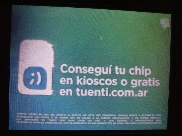

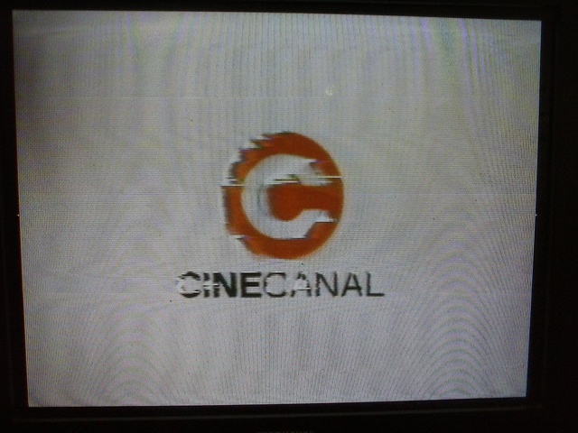

Hola, colegas!. Tengo un problema con un tv Tophouse KP21SA312L1 chasis SA REV-03. La falla aparece sólo con imágenes con mucho blanco y, especialmente, en Cinecanal (¿?). Los bordes de las imágenes blancas se "desgarran" (ver fotos), y en ese momento el sonido muestra una interferencia tan fuerte que no deja escuchar el sonido del canal. Realmente es algo muy molesto... Cambié todos los capacitores del primario y secundario de la fuente, +B de sinto, el sintonizador (AFT7/R302), modifiqué los valores de AGC desde el modo service, y nada sirvió. Si ingreso el mismo canal desde AV, el defecto aparece mas tenue (pero aparece). Bajando contraste y brillo al mínimo el defecto sigue (también reduciendo VG2). Ya no sé que más hacer y, para colmo, no tengo osciloscopio. Agradezco sus consejos...
