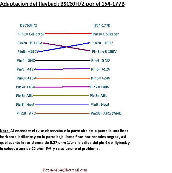

Hola Amigos del o Me llego un TVDaewoo Plus ST-1407S el cual no encendia Al checarlo encontre que el Flyback BSC60H/2 estaba en corto , como no lo encontre en ninguna casa de repuestos decidi adaptarle uno Asi que use el 154-177B y quedo de 100% Cliente Satisfecho comparto con ustedes esta Adaptacion
Re: TVDaewoo Plus ST-1407S no enciende
Aqui la adaptacion
