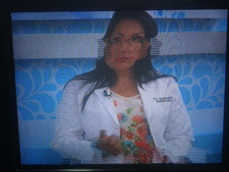

Hola Amigos!!! la falla de este tv es que presenta lineas horizontales finas que interfieren en la imagen ya que la deforman, tiene en la parte superior y en la parte inferior de la pantalla como lo muestra la foto, pregunto esta falla es de la etapa vertical o de la horizontal a que puede deberse y como puedo solucionarla, agradecere sus respuestas. saludos.

Parece mal filtrado de la fuente, revisa el capacitor grande de la parte caliente ("tacho"). También verifica el estado del filtro de +B.

Gracias aldo tonato por responder!!! dejame decirte que aparte de las lineas finas, la imagen esta con demasiada amplitud horizontal, ya revise los condensadores de sintonia (los de color marron) que van al colector de Q302 HOT y miden su valor correcto, tambien los diodos D311 D312 y el transistor Q303 MOSFET que intervienen en dicha seccion. Varie el valor del condensador C312 de 273pF a 103pF y la imagen redujo un poco, luego entre en modo de servicio y varriando el parametro EW WIDTH que corresponde a la amplitud horizontal de su valor 52 hasta 30 la imagen se ajusta a la pantalla y las lineas desaparecen, es decir la imagen y los logos de los canales se ven correctos en su posicion, pero cuando el canal sintonizado presenta imagenes oscuras la imagen se achica 1cm a ambos lados, me imagino que es porque he bajado mucho la amplitud horizontal. Que otra cosa puedo hacer para corregir esto y que no se vea tan afectada la imagen? saludos
