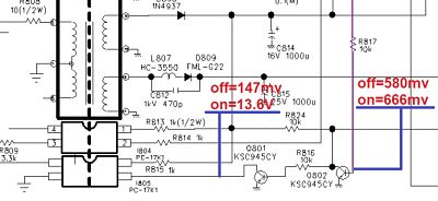

Respecto al opto-acoplador, pude comprobar que todo ese del lado frío trabaja de manera correcta.

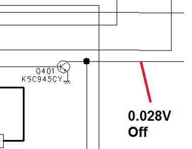

Incluso pude comprobar que se satura el transistor Q401 cuando apago el TV y sin estar conectado Q403 (de lo contrario, el mismo se me dañaría).
Sin título_opt.jpg (17.83 KiB) Visto 3764 veces
Sin títuloI.jpg (16.99 KiB) Visto 3764 veces
