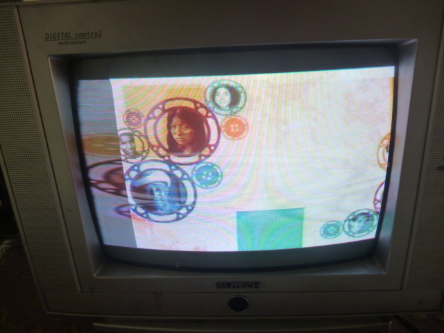

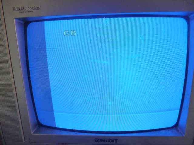

hola amigos este tv me llego con una pista cortada de la linea de abl 180v, por lo cual se veia blanco con lineas de retrazo, hice la reparacion y pudo verse la imagen, pero se le ve una franja vertical al lado izquierdo voy a poner laa foto, les agradesco su ayuda.

Hola Colega. Busque otra pista cortada.. Suerte

colega no encotre otra pista dañada, q mas podria ser?

buenas tardes colega: si no encontró otra pista cortada controle los capa, electro, de vertical y donde unió la pista cortada fíjese bien que la soldadura no este tocando otro pista también, esto suele suceder cuando son muy finas, y el soldador va muy cargado de estaño , un abrazo y suerte.-
