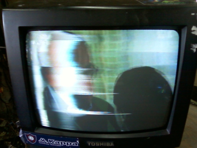

Saludos colegas del foro, me llego este televisor que al encender se nota una mancha blanca solo en un costado de la pantalla, la verdad es que es la primera vez que se me apresenta esta falla, y les confieso que estoy sin saber donde buscar, la tension del +b esta normal 110v le cambie todos los capacitores electroliticos del primario sin tener exito les agradeceria su ayuda, aca les subo una foto de la falla. saludos

revisaste los 180 volt del fly back?

si ademas limpia los contactos de el cañon por falsos contctos...no moviste el ajuste de fly??

Saludos colegas, muchas gracias por sus comentarios, les cuento que solucione la falla de la mancha retocando la soldadura de la etapa horizontal.
