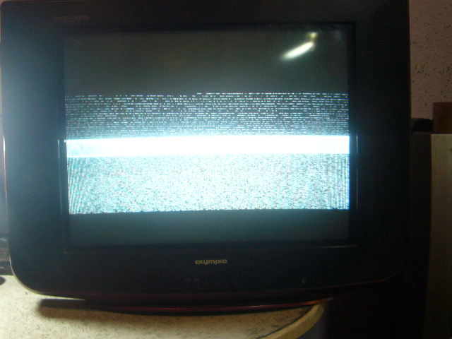

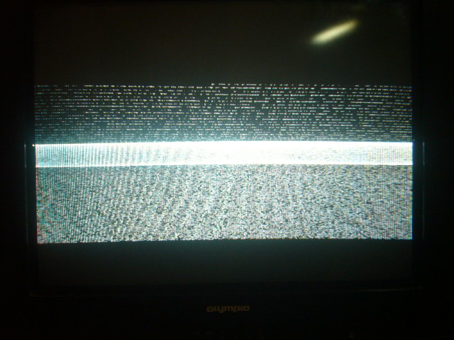

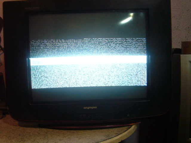

me llego este tv con problemas de vertical, las fotos lo muestran, se cambio el ci vertical, la 78045, sin cambios, el chassis es el cy-ph2529top, se midieron ambas tensiones en pata 2, 17v, y pata 4, -17v , se cambio el filtro, electrolitico, y el diodo fr107, sin cambios al igual que la memoria, alguno sabra que puede , chelo

Revisa capacitores asociados al circuito vertical. Busca sobretodo los más pequeños, de alrededor de 1 microfaradio. En algunos casos yo pruebo poniendo la punta del cautín encima de ellos, al calentarse si se resuelve la falla, ese es el capacitor dañado. Esa prueba me ha resuelto muchos casos así y te das cuenta al momento, es cuestión de segundos. Si no resuelves así, revisa el yugo, si no le ves nada a simple vista, separa ambas bobinas del vertical y mídelas por separado, deben medir iguales.
