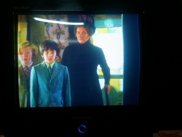

Hola colegas tengo un tv ken brown slim, modelo KV-2-21SLIM chasis PSW29UT---4B el cual esta desplazada la imagen hacia la derecha paso a detallar que cambios hice y mediciones por empezar medi la linea de AFC que este bien como tambien el pulso de sandcastle y el cual apartentemente esta bien cambie micro memoria flyback las resitensias y diodos del afc capacitores transistor de driver horizontal como asi tambien el trafo que amplifica el pulso horizontal tambien los capacitores de ceramica a su entrada sin ningun resultado. la imagen no esta curvada esta bien solo desplazada. tambien ingrese al modo servi y intente corregir el paramentro HSH que es de desplazamiento horizontal pero no regula nada pero si las otras opciones tanto de tamaño horizontal como la de parábola y opciones verticales las tensiones de las fuentes estan bien las tensiones secundarias tanto 5v 1.8v y 3.3v estan perfectamente ya medi casi todo y no estoy dando con el problema a alguien le paso algo similar con estos modelos
