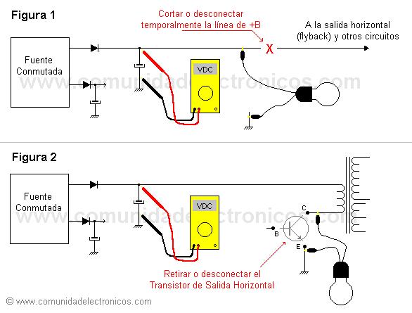

Si colocaste una carga ficticia en el lugar que ocupa el TSH y ésta no encendió ¿aprovechaste para medir el +B? Si el foco no enciende es por que la fuente está inoperante, realiza la prueba nuevamente y asegúrate de medir voltaje, comenta resultados

Las pruebas del foco que te sugerí son dos, ¿que pasa cuando haces la prueba de la figura 1? ¿que pasa cuando haces la prueba de la figura 2? debes de realizar las pruebas una por una y publicar los resultados, esto para guiarnos en la reparación, con la prueba 1 monitoreas la fuente sola, con la prueba 2 monitoreas la fuente con carga, comenta resultados
