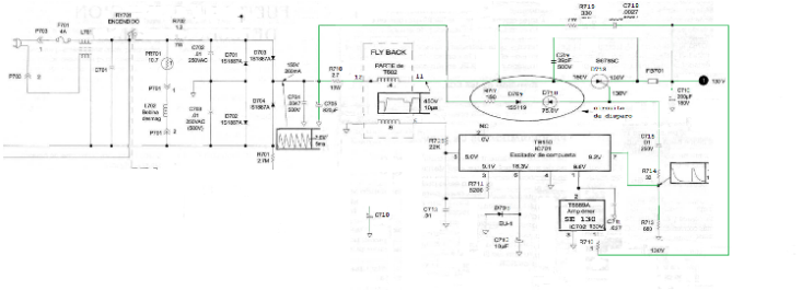

les pido ayuda encarecidamente para reparar la fuente. me da 145V en el B+.
subo croquis de la misma elaborado por mi.
- fuente sharp.png (103.94 KiB) Visto 8399 veces
- Mensajes: 5364
Re: Sharp chasis CMKM 81X con problema de video.
Si pudieras subir una imagen con mas resolución mejor.

Re: Sharp chasis CMKM 81X fuente +B elevado
Déjame ver que puedo hacer pues la copia que tengo es mayor de los 100K y no me permite subirlo.

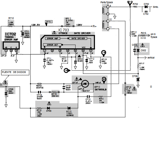

Solicito ayuda estoy totalmente cerrado con esta fuente, el problema radica en la retroalimentación del flyback como puedo conectar la fuente a una carga si el flyback no envía la señal. ??
Esta es la fuente corregida; solo los valores de los elementos pueden variar pues por tiempo no los indiqué correctamente. lo que es el IC 703 es un X0758CE, el IC 702 es un T8889 (SE130) y el D713 un S6785.
los tres reemplazados y sigue sin regular.

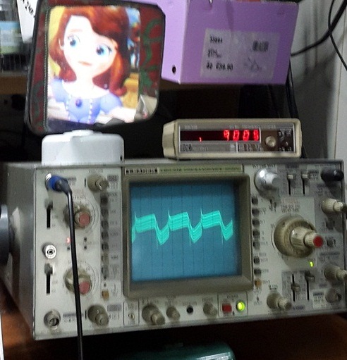

No me dejen solo por favor; hasta que no encuentre el motivo por el cual no me regula esta fuente; he medido todo y aparentemente no tengo elementos alterados, sin embargo tengo mis dudas en la señal que llega al gate del SCR, envio la foto para ver que opinan, la imagen que se ve en el espejo es la del TV y como se puede observar esta perfecta, solo que tengo conectado el equipo a un variac dando 98Vts ac en su salida, si conecto el tv directo al 110, enciende y al instante se apaga.
- 20150514_111000.jpg (88.46 KiB) Visto 8379 veces
- Mensajes: 5364
Reemplazaste el capacitor C712 de 10 micros??
Famision
- Reparador
- Mensajes: 98
- Registrado: Mié Nov 18, 2009 2:42 pm
- Ubicación: San José, Costa Rica
Es correcto ya lo reemplasé.
Que opina de la Forma de onda en el osciloscopio que parece en tres D... será normal ?

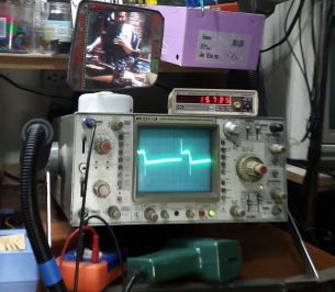

Por Fin ..... una vez mas el problema de cerrarse hasta el embotamiento. he revisado con mas calma todos los elementos de la fuente y me encuentro que el SCR esta quemado (lo había puesto nuevo). bueno ahora esta reparado el TV. subo la imagen con la forma de onda que debe de estar en la gate del SCR.
Gracias Señor Fernando por su compañía... creame que le agradezco mucho por haber tomado un poco de su valioso tiempo para ayudarme. eternamente agradecido.
