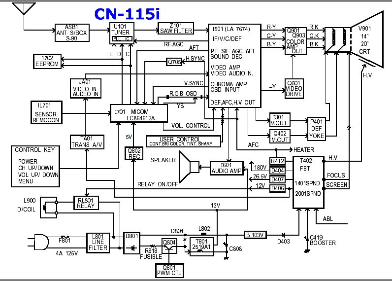

Revisé el diagrama y la fuente regula la tensión negativa, al hacer corto en ese transistor dejas pasar la tierra sin ser regulada.
revisa este block.
