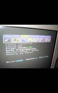

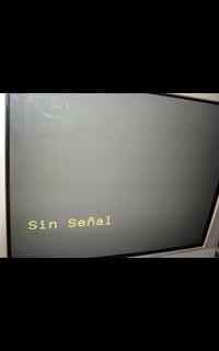

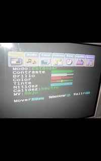

Tengo esta T.V. Sony modelo KV-29FS12A chesis BA 5 que no sintoniza nada de señal. Por A/V conecte una VCR y todo sale bien. Tome tensiones en el sintonizador como ser 30 V,9 V, 5 V etc y estan,siempre sale el OSD "SIN SEÑAL" pero sí salen los OSD de menues y hasta pude entra al modo service y con el " 8- enter" resetee todos los parametros al estado de fabrica pero al volver a encenderlo vuelve a salir " SIN SEÑAL" .Necesito una ayuda urgente....

Tambien probe con una VCR y todo sale O.K. ¿Pueden sacarme del pozo. Gracias..
