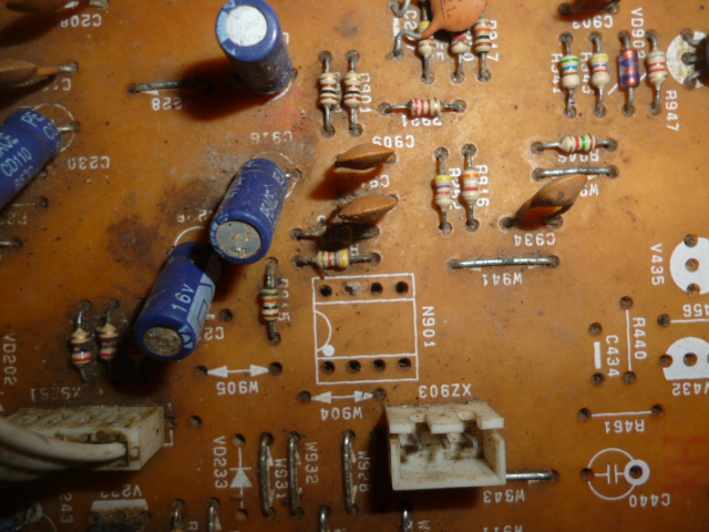

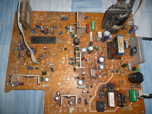

HOLA AMIGOS BUENOS DÍAS TENGO ESTE TV QUE ME REGALARON, EL NO PRENDÍA, TENIA EL FILTRO PRINCIPAL HINCHADO LO CAMBIE Y PRENDIO, CON UN RECUADRO EN EL MEDIO BLANCO CON LINEAS DE RETRAZO. VIENDO ENCONTRE Q LA MEMORIA EEMPRO ESTABA PARTIDA. PERO NO SE QUE MODELO ES EL TV YA Q TODAS LAS IDENTIFICACIONES DEL MODELO LAS TIENE BORRADAS.
AQUI LES DEJO UNA FOTO DE EL CHASSIS:
Re: Que modelo de tv pertenece este chassis, paex0153?
Mensaje por Fernando Giachero » Vie Abr 24, 2015 1:47 pm
Depende de cuantas pulgadas es el TRC:
Puede ser:
Continental Electric CETV21251
Emerson ETV20 ETV1501PF
Mitsui MTV1401 MTV2101
Etc.

sus pulgada es de 20"
cesarpio
Mensajes: 21
Registrado: Mar Abr 07, 2015 10:50 am
Re: Chassis PAEX0153 a que modelo de tv pertenece?
Mensaje por cesarpio » Vie Abr 24, 2015 3:41 pm
sus pulgada es de 20 y una pregunta la memoria eeprom q le puedo montar con que datos la pido en la tienda y que datos llenarle.

Prueba con la del Emerson :
Aquí va:
Emerson ETV20.rar
(2.36 KiB) Descargado 460 veces
Mensaje por Fernando Giachero » Vie Abr 24, 2015 4:41 pm
Me faltó la memoria: Una 24C01
El diagrama esta aquí:
viewtopic.php?t=51742
