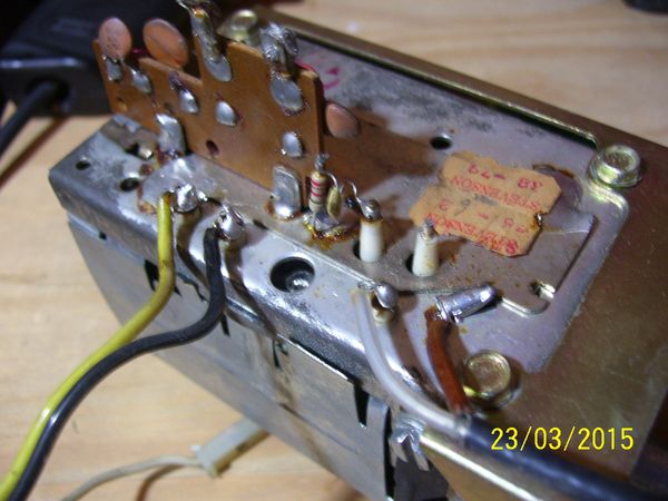

Hola muchachos, tengo este sinto mecanico de un viejo Talent color que quiero usarlo para inyectar FI. El tema es que tiene tres cables uno amarillo , otro negro y otro blanco y no se como conectarlo. Se que lleva 12V, pero como identifico cual es ? Había alguna norma para los colores ? Gracias

Adunto foto sinto

Si la EEPROM no me falla, el amarillo se codificaba para AGC, ya en los valvulares. El cable mallado es salida FI. Solamente queda la alimentación de 12 Volt.

OK. El 12 Volt es el Negro. Anda joya. Gracias
