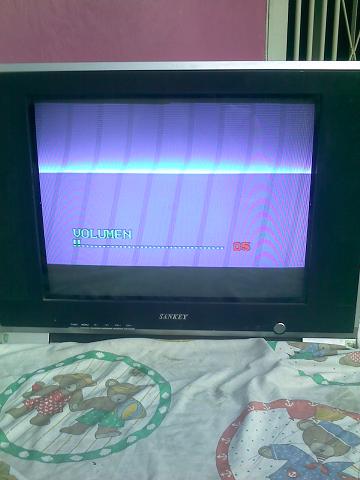

Buenas amigos gracias por aceptarme en tan gran sitio de consulta y ayuda en las reparaciones diarias la verdad entro con la esperanza que me puedan ayudar ya que casi me doy por vencido con este tv y es que este tv sankey de chassis TH-D3A con micro LC863432C vertical LA78040 jungla LA76818a no da imagen ni video solo pantalla azul y caracteres OSD la verdad ya he cambiado el vertical el jungla eprom y nada he revisado capacitadores y nada todo se encuetra ok los voltajes medidos en el vertical son los siguientes en el pin 1 2,6vdc en el pin3 2,2vdc pin5 22vdc pin6 24,6vdc pin7 2,5vdc tambien tome los voltajes del sintonizador en AGC 3,0v TU29,2v BU 0v CLK4,9v a 5,0v SDA y MB 3,4v 33v 32,6v y en IF 0v la verdad que hay dias que se ve normal sin problema puede que dure 30 min y se coloca como en la foto como puede que pase un dia entero sin fallar pero ya de unos dias para aca no vuelto a funcionar espero puendan ayudarme con mi problema se los agradecere

Revisa que sucede con la fuente de 5V y 12V
El pliegue en pantalla puede deberse a electrolíticos en la etapa vertical en mal estado.

buenas amigos revisando el tv funcionando ya hay veces si no lo comente es que funciona por un tiempo corto o por un dia completo depende como amanezca :? el tv jejeje bueno en los voltajes medidos en el ic vertical encontre que en el pin5 estando con la falla hay 22vdc pero ahora funcionando logre medirle el voltaje al ic vertical pero en especifico el pin 5 ya que los demas estaban igua pero este pin5 tiene 13,9vdc aqui surgen varias dudas si este voltaje es que llega al ic vertical o salen de el ? y que deberia revisar en ambos casos de la fuente salen varios voltajes cinco en total medidos despues del diodo en su capacitador 104v 173v 24,5vdc 16vdc y 12,6vdc tambien debo acotar que ya fue cambiado el ic vertical pensando que era este su falla pero siguio igual asi descartaria el ic vertical los filtros fueron revisados y chekeados y se encontraban bien espero puedan dar una ayuda mas especifica con esta falla extraña .
