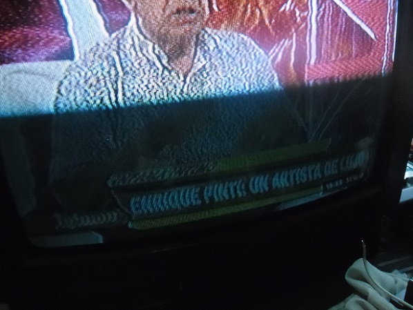

Hola gente,tengo este tv modelo SD-2030 con chasis MC-14A el cual tiene la imagen con ondulaciones. Otra falla que tiene es que se ve apenas lluvioso,y cuando cambio de canal,apenas sintoniza el siguiente canal se ve perfecto por unas milesimas de segundos, luego se queda con esa fina lluvia.

Hola, Luciano, revisa filtros de +B, también los electrolíticos pequeños del sinto y el C407 (Driver H), resuelda el IC101 y el conector de entrada del sinto.

luciano_summe escribió:apenas sintoniza el siguiente canal se ve perfecto por unas milesimas de segundos
Desajuste AFT o CI LA7555

Amigos,trate de retocar la bobina AFT pero ésta tenia como una resina arriba,tratando de sacarla rompi el nucleo un poquito,pense que era mi fin,pero para mi sorpresa enciendo el tv y se perfecto,se acomodo la lluvia y el efecto bandera.Gracias a todos.
