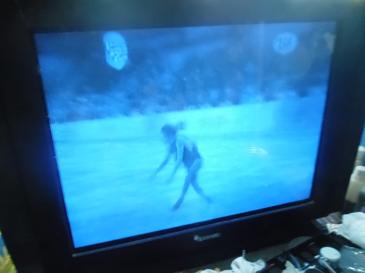

Hola,tengo este tv con la falla de que tiene la imagen saturada de azul.Cambie el zocalo der TRC pero nada.Medi los voltages en los catodos del zocalo y son estos:
*- BK: oscila entre 93v y 95v;
*- GK: oscila entre 98v y 102v;
*- RK: oscila entre 88v y 95v.
Los 200v estan en 214v,no se si sera normal.El chasis es el JYM-472-00,que dicho sea de paso no lo puedo conseguir.Saludos.

Revisa tensiones RGB procedente del Jungla hacia el TRC. Deben ser aproximadamente iguales.
Segundo, si el amplificador de video es a transistores, te recomiendo cambiarlos.
Lo otro que se me ocurre es: Retirar la soldadura a los tres cátodos en la base del TRC y luego; uno a uno verificar que se produzca en pantalla el video y también el color de cada cátodo utilizado.
Suerte.
