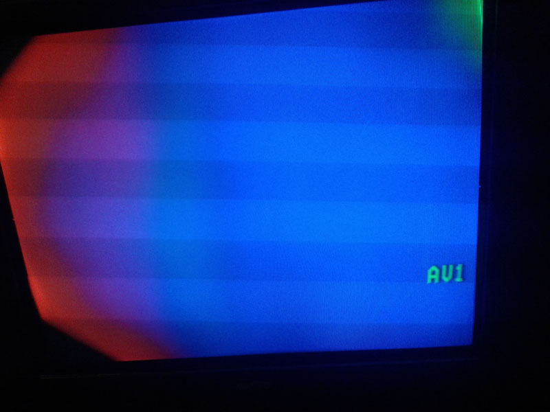

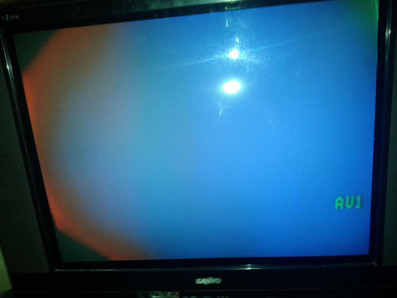

Tengo este Tv Sanyo C29FS51-00 Chasis LB6A con manchas en las esquinas y del lado izquierdo en angulo superior y en la inferior se ve un triangulo oscuro.Como sino cubriera el barrido en esos lugares.
Tratare de subir una foto.Aclaro que cambie el PTC.
Gracias

Las manchas son algo asi como un arco iris?de ser asi puede ser que haya sufrido un golpe.Suele ser por la deformacion de la mascara del trc,de tener otro probar para sacarse la duda.

Tambien es posible que esten fuera de lugar los polos de pureza en en el anillo de convergencia, o el yugo este muy pegado o retirado del cuello del trc.

Agradezco su ayuda,creo que el yugo no se haya corrido solo,dado que esta bien ajustado al cuello del tubo.
Voy a ver las resistencias acopladas a el.Voy a subir la imagen con la falla.Gracias

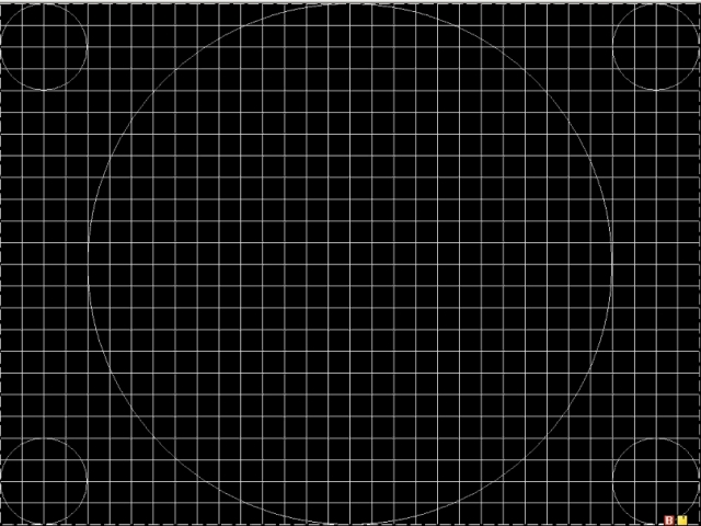

Me inclino por este razonamiento, que los tornillos estén ajustados no significa que no fueran aflojados y vuelto a ajustar.........
Una imagen de "cross-hatch" ayudaría para ver la geometría.

Re: Sanyo C29FS51-00 Chasis LB6A con manchas en las esquinas
Mensaje por Augusto » Lun Ene 26, 2015 11:51 am
Hechale un vistazo a este tema.
viewtopic.php?f=12&t=5408
A esta imagen me refiero.

Mensaje por Bcanal » Lun Ene 26, 2015 3:17 pm
Pruebe con otro yugo, me parese ver reducida un poco en el lado izquierdo la imagen de la foto y si eso es asi, el 100% seguro que el problema es el yugo.
Ya he resuelto fallas de este tipo y en la mayoria de los casos a sido el yugo con espiras cortocircuitadas

Mensaje por tito2 » Mar Feb 03, 2015 11:13 am
Agradezco a Bacanal que dio en la tecla con mi falla de manchas en los angulos de la pantalla de un slim de 29 pulgadas.
Solucion: cambie el yugo.puse otro que tenia de un slim con el tubo roto y santo remedio.
Agradezco la ayuda brindada por los colegas.
Me quede con la duda de si era el yugo original el que tenia.Porque ya venia de otro taller-me dijeron,después que solucione la falla-.
Tenia un yugo TONHI QPC29-110-74 5G14LF XPX29003 el cual no tenia ajustes de convergencia,que si lo tenia el otro que puse.
