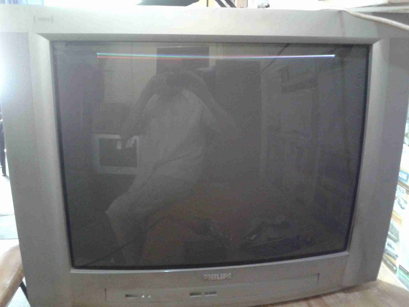

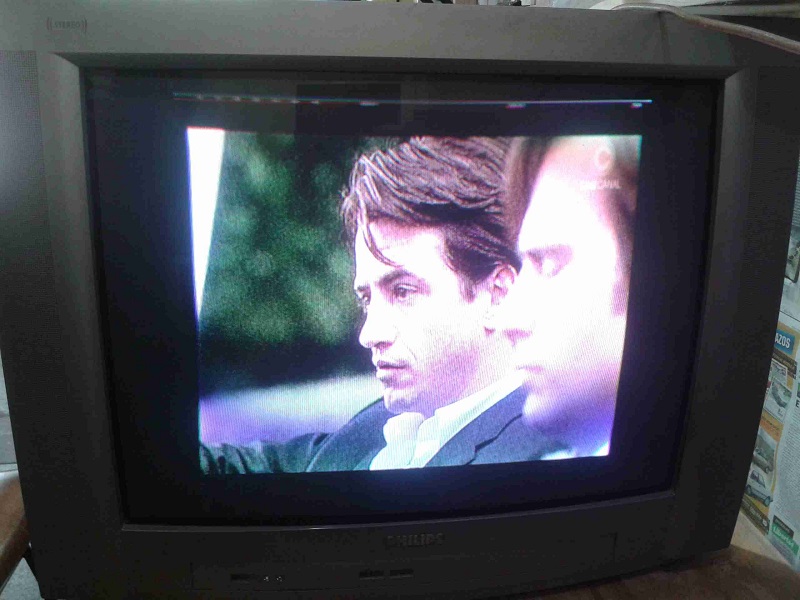

hola amigo, necesito una ayuda, tengo dos tv una marca Philips mod: 29PT4631/77 el cual anda bien el tubo, el otro es un LG mod; 29FG1RL chasis: CW62C, que se rompió el tubo y anda bien la placa, quiero de los dos hacer uno, ya conecte la placa en el tubo, pero cando lo prendo se ven las tres lineas en la parte superior luego de unos segundo se ve la imagen y despues esta unos 20 segundos aproximadamente y el tv se apaga, comprobé las tenciones de salida de la fuente y estan ok. cuando se enciende se ve la imagen pero reducida, con las tres lineas de color.

Que tal, estas colocando un tubo semiplano a un chasis de un TV plano, seguramente los yugos sean muy diferentes. Prueba colocandole el yugo del LG al tubo de Philips, pero te comento que va a costar bastante conseguir la amplitud y convergencia correctas. Saludos.
