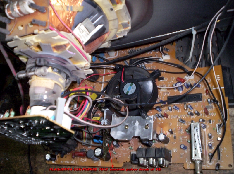

Como dice el colega Omar, esos chasis son de calentar muchísimo la salida vertical, a tal punto que cuando se lo destapa por primera vez, encuentra restos del pegamento rojo del yugo diseminados sobre la placa.
Se pueden ejecutar un par soluciones, ademas de las que ya indicaron, como ser aumentar el tamaño del disipador agregando otros de desarme. Llegado el caso extremo agregar un ventilador de fuente de PC en desuso, alimentado desde un arrollamiento en el FB, rectificado y filtrado con 470 x 25v y a su salida se pone un 7812 y se lo conecta al ventilador.
No es muy vistoso, pero en mi caso fue solución definitiva, o no volvió mas porque explotó todo.... :P
Recuerda que luego el TV se tapa y pierde mucha ventilación con el consiguiente aumento de temperatura.
Agrego un dato, en mi caso coloqué el ventilador como extractor hacia el CI vertical y quedó como ventilador hacia el yugo, que también toma bastante temperatura.

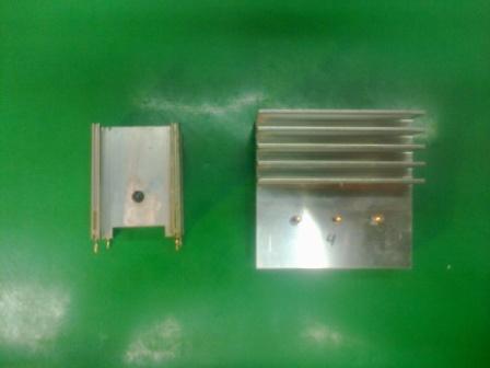

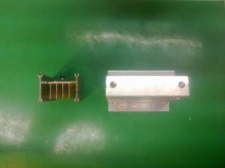

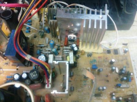

Re: Ken Brown KB 2-21 Slim falla vertical temperatura STV932
Resultado final agregué un disipador de verdad.
- Resultado final en el chasisi
- foto0217.jpg (34.57 KiB) Visto 6217 veces
- Disipadores comparación de tamaño
- foto0216.jpg (18.23 KiB) Visto 6217 veces
- Comparación de disipador original y el alternativo
- foto0215.jpg (18.96 KiB) Visto 6217 veces
