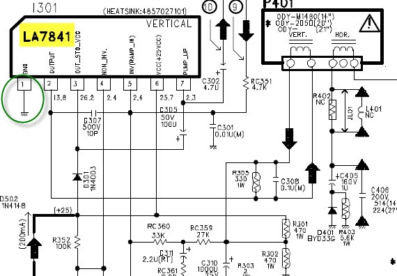

Hola colegas, esta tv tiene chasis LA-4A lleva de IC vertical el LA7841 el cual ya reemplace y nada cambie todos los filtros y nada los 26v están presente les comento que voltajes tengo en el IC
pata 1 gnd
pata 2 26v
pata 3 26v
pata 4 7.8v
pata 5 7.8v
pata 6 26v
pata 7 6.5v
el yugo no esta abierto y los diodos miden bien, si alguien tiene alguna sugerencia sobre esta falla le estaré muy agradecido.

Hola , mira no tengo el circuito pero me suena mal la pata 2

Mi estimado colega por lo general ,cuando tengo fallas como esa que mencionas recurro a revisar la señal que sale del jungla o microjungla para verificar si la señal de oscilacion vertical es generada por el integrado y la sigo hasta el integrado vertical para descartar que no sea por el jungla o microjungla...revisar condensadores electrolíticos en la trayectoria de la señal >>eso te recomiendo...Saludos
