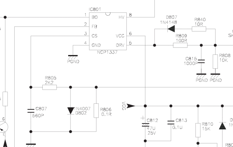

Buen dia colegas, tengo este tv con chasis 40-00NX56, el cual vino de otro taller y con la fuente volada, y del lado del impreso me encontre un pequeño capacitor soldado entre pines 4 y 5 del NCP1337P, y mirando el diagrama no lo ubico, se me ocurre, que lo soldaron mal, ya que puede ser que venga de fabrica en paraleolo al C813 (pines 5 y 6) alguien la tiene clara o lo ha visto ?? gracias !!!

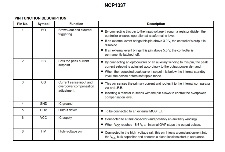

Hola Walo, no coinciden los pines que estás nombrando.
Pin 4 es GND. Pin 5 salida al MOSFET. Pin 6 VCC:

si correcta tu correcion Augusto el C813 esta entre pines 4 y 6 (gnd y Vcc)
Mi duda es si este capacitor que va soldado del lado del impreso, va como lo encontre (entre 4 y 5) o bien si va como supongo entre los pines 4 y 6 (paralelo al C813)
Gracias !!

Hola walo, ahi encontre un chasis de esos y el C813 esta soldado del lado de arriba y tenes las patas en (PIN 4 y PIN 6) que van al IC NCP1337 .Saludos

Gracias Martin !! en realidad el C813 esta en su lugar, me refiero a un 2º capacitor que estaba soldado en el impreso del lado de abajo, y puenteando los pines 4 y 5 del ncp1337p, cambiel el ci y el mosfet, y deje este capacitor donde lo encontre y el tv esta funcionando, nunca habia visto este cap. en ese lugar.

Hola, esta bien conectado en pata 4 y 5 va conectado viene así de fabrica, esta soldado de abajo como un agregado
