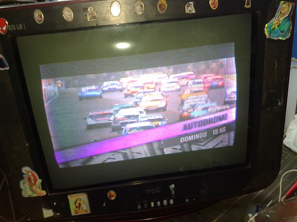

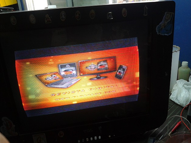

Ya pude hacer que encienda,y no se apague,era el diodo rectificador de los +14v que alimentan el vertical,este diodo me marcaba bien pero estando en el circuito no me daba voltage,pero si lo levantaba ahi aparecia el voltage.Lo reemplace y listo,pero ahora tengo otra falla,la imagen se ve chica,horizontal y verticalmente.Subo unas fotos.

Mensaje por dacor » Mar Dic 16, 2014 2:02 pm
Hola ahí puede ser baja tension del +b que alimenta el fb o si tiene control horizontal con transistor puede estar abierto o faltaría entrar a modo service y ajustar el horizontal y vertical
