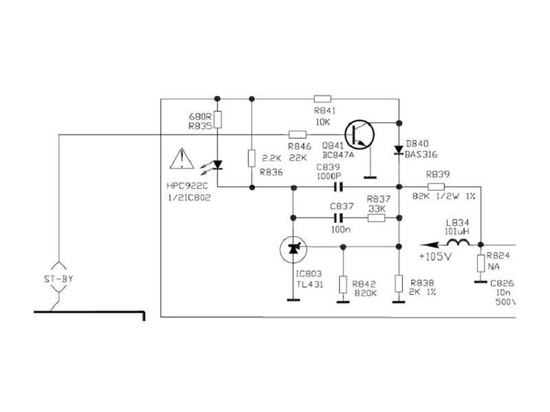

Entonces verifica el estado de los elementos de la imagen:
Sector_Stby_M123SP [800x600].jpg (30.73 KiB) Visto 3078 veces

Buenas Aldo, comento ese esquema que me pasaste ya había verificado todo, estuve verificando sector micro, pata 64 de power sin tensión, verificando pata 63 no llega pulso receptor, me encuentro que no anda el receptor IR 001 y tampoco andan el teclado frontal, por ende no encendía el TV, cambie el receptor y funciona bien, gracia amigo por estar siempre, saludos
