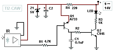

Debes controlar si funciona o no el control remoto.
Aquí tienes un probador de controles:
En caso que funcione bien el control remoto, seguramente se trata de problemas en el sensor.
