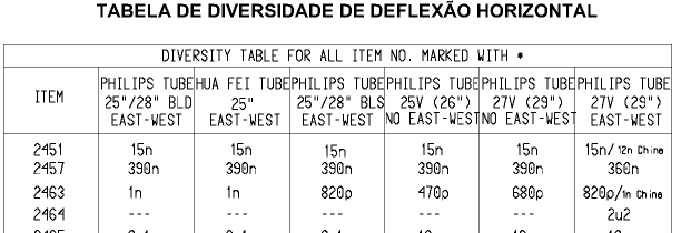

Hola colegas , tengo este televisor con el condensador 2463 carbonizado este se ubica a la par con el transistor de salida horiz que tambien esta malo y el nro es el BU1508DX
Si alguin puede decirme de que valor es el condensador le estare muy agradecido. Saludos
Re: Philips 29PT554/85R condensador quemado
Mensaje por Fernando Giachero » Dom Oct 05, 2014 9:37 am
Manual de servicio. en página figura el valor acorde al tamaño en pulgadas y si posee o no Este-Oeste:
Ver Aquí

Muchisimas gracias Fernando es la soucion
