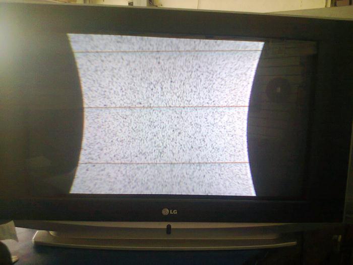

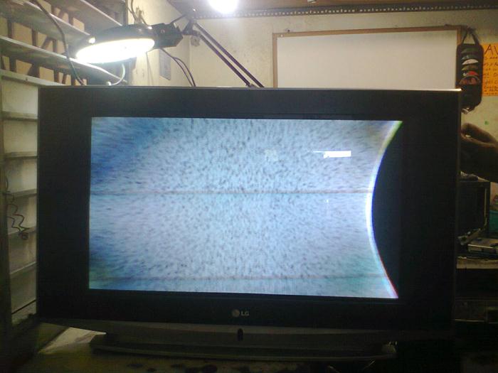

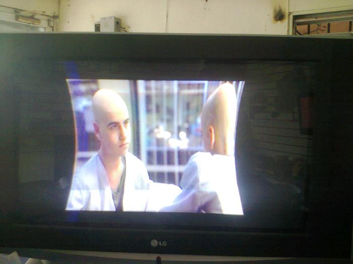

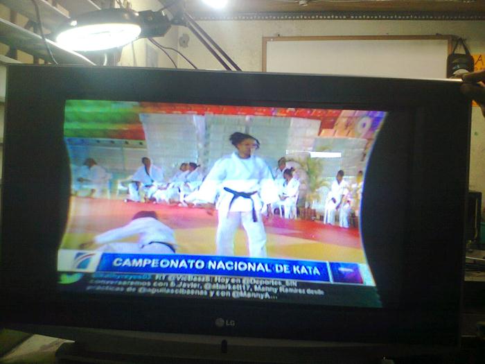

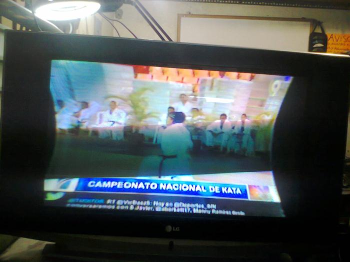

Hola estimados colegas un placer saludarles siguiendo con este tema les comento que desconecte el ic EW encargado del pincushion y el resultado fue una ampliasion deforme de la imagen adjunto fotos de lo que digo para una mejor comprension
