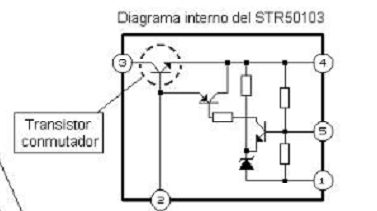

Amigos necesitaria saber si me pueden informar como medir el regulador con el tester pero fuera del circuito o sea que valores aproximados tendria que tener entre los pines 1, 2, 3 y 4, sospecho que esta funcionando mal algo pero quiero asegurarme.

Aquí tienes un diagrama interno para que puedas guiarte.

Bueno en realidad lo que quería saber mejor si es posible es medir el mismo fuera del circuito y sus valores aproximados con el tester su continuidad si sabes o algo o alguien puede darme el dato , en otras oportunidades me dio resultado.

Bien, el transistor conmutador se mide cono cualquier transistor. El tester en función diodo colocas la punta roja (+) en el pin 2 que es base y la punta negra (-) en pin 3 que es colector, en esas condiciones
la lectura debe ser de aproximadamente 470 mv.dependiendo del instrumento.
Luego repites lo anterior pero con la punta en el pin 4 ,que es emisor, la lectura por lo general es unas 20 o 30 décimas mas de milivolt.
Luego polarizando dichas junturas en inversa, las lecturas deben ser infinitas. Todo ocurre de esta manera si el transistor está en buen estado.
Con respecto a los pines 1 y 5 , verás que están unidos internamente por una resistencia. Con el tester en ohmetro podes medir esa resistencia que por lo general es de mas de 3K al igual que la R entre pin 5 y pin 4 que debe ser unas 10 veces o más ,de un valor mayor.

buen aporte te agradezco, con esto estoy.
