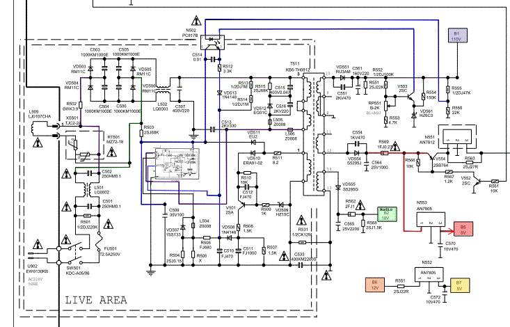

Buenas noches. tengo este TV placa china desconozco la marca. El problema es la fuente porque al enchufar el TV a la corriente no arranca del todo y se oye por el parlante un sonido como de latido del corazón.
he cambiado el STRF6654 sin ningun resultado he revisado minuciosamente los elementos que componen la fuente y parece todo normal.
Separe la alimentaciones del secundario (tres en total) 1) Salida de B+ (VD551) coloque fuente externa a 100V. 2) Salida de para los 12 y 5 voltios (VD554) coloqué fuente regulada con 17V.
Con esto el TV dió imagen perfecta , cambiando canales, y con buen color, sin audio pues no alimenté el integrado de salida del mismo. VD555 (18V).
Al tener separada la fuente: le puse como carga en el B+ una lámpara de 60 W· y lo que hace es prender y apagar (o sea intermitente) con un voltaje muy reducido.
la orden de power se cumple perfectamente y el TV apaga y enciende a gusto desde su boton de encendido; estando con las fuentes externas.
Agradezco de antemano cualquier ayuda o tips para arrancar esta fuente. Saludos

Mencionar por favor el chasis,o principales componentes como para tratar de localizar el diagrama,gracias!!

Gracias lo único que parece matricula de chassis es: SN1(0801) por otro lado los integrados son LC863232A, La76812, pero ese no es el problema ya que en el post subí el diagrama de la fuente si es necesario subo el diagrama completo.

Buenas tardes; Comparto la reparación de este TV.
Lo primero que hice fue desvincular el horizontal y poner una lámpara de prueba de 60 W como carga, al conectar la corriente, la lámpara enciende intermitentemente pero con muy baja intensidad. (en estado normal este tipo de fuente enciende la lámpara intermitentemente, pero con alta intensidad).
Saque el Regulador de voltaje y medí todos los componentes minuciosamente y encontré la R511 de 8.2 Ohm. Abierta, le coloque una de 10 ohm. Y se corrigió el problema….. ahora, por que se abrió esa resistencia: al hacer las conexiones de los diodos de la salida del transformador que son tres en total uno para el B+VD551 otro para los 5 y 12V VD554 y el otro VD555 para la alimentación del IC de Audio; este último no lo había conectado y todo estaba normal, al conectar este diodo se cayó los voltajes de la fuente. Y la imagen y todo se distorsionó. Desconecté de nuevo el diodo y todo normal nuevamente (exepto lógicamente el sonido) resultado: El IC de Audio Fallado. Lo cambié y listo.
Gracias.
