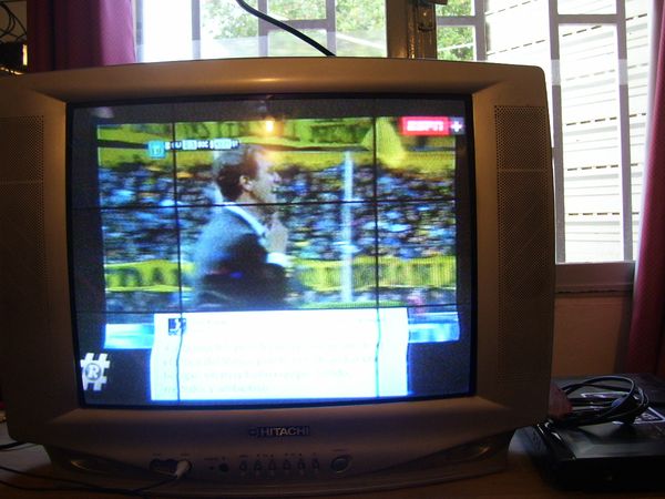

Este TV hace la falla que pueden apreciar en la foto. Es decir, es una deformacion en sentido horizontal pero, no siempre, aparece segun el contenido de la imagen y ademas a veces arriba, en el medio o abajo. Es molesta cuando cae sobre un rostro porque lo deforma. Alguna idea por donde buscar falla ?
foto 712.jpg (57.91 KiB) Visto 1477 veces

Es una clásica falla de filtrado, comenzá por cambiar el filtro de entrada y el de +B
