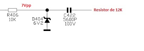

La señal de referencia AFC puedes obtenerla desde el filamento con un divisor resistivo y/o capacitor en serie.
No se bien que amplitud que debe tener este pulso para armar de forma correcta el divisor. Otros pueden aportar más información.

Puedes armar algo como esto:
Sin título.jpg (10.4 KiB) Visto 5042 veces

Gracias amigos por sus comentarios y ayuda le consegui el AFC haciendole una espira en el nucleo del flyback.
