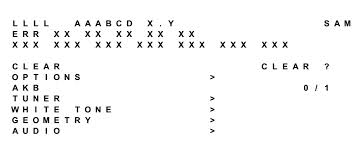

Publicado: Vie Sep 05, 2014 7:27 pm
por aldo tonato
Hola, Martín, esto tiene que aparecer cuando entras al MS:
Philips error clear.jpg (6.22 KiB) Visto 7758 veces
Fijate que dice "CLEAR?"
Re: Philips 20PT324B/77B falla eprom error 120000
Publicado: Sab Sep 06, 2014 11:07 pm
por martinedgar
8-) 8-) Amigo Tonato es imposible con este aparato me tiene perdido no encuentro el clear paso fotitos para que vean que no miento chamigo lo que me di cuenta que paso el error 00000 y con el control apagas y prendes y se normalisa o sea queda todo ok pero con la llave de 220V aparece la falla devuelta agradesco que me ayuden en este problema gracias chamigo desde aqui mi corrientes pora :A
