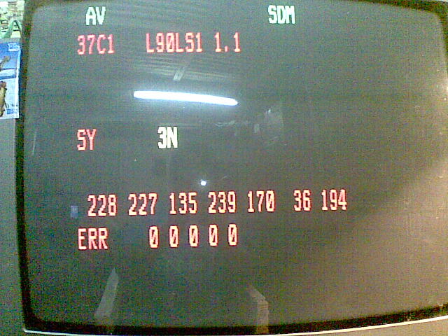

:oops: Buenos dias planetarios tengo en el taller esta vendita tv paso a esplicar:
SDM
52A9 L90LS 1 1,1
SY 3N
228 227 135 239 170 164 194
ERR 120000
esto es lo que tira por pantalla
Cuando realice cambio de eprom empezo la falla, pero la falla original es que la TV prendia unos segundo y se apagaba esto podias repetir las veces que desees, al cambiar la eprom que es de otra placa igual salio dicho error volvi a poner la eprom original pero la falla sigue apareciendo aprieto con el control la tecla OSD desaparece menos SDM a todo esto mientras que este SDM no se apaga pero apago y prendo vuelta a empezar no se por donde encarar dicha falla cualquier ayudita bienbenido sea gracias

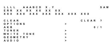

Hola, martin, si no lo has hecho, borra el buffer de errores y vemos.

Generalemente los errores se borran desde el modo servis,donde dice CLEAR hay que pasarlo a CLEARED y apagar el tv,ahi tendria que borrarce los errores

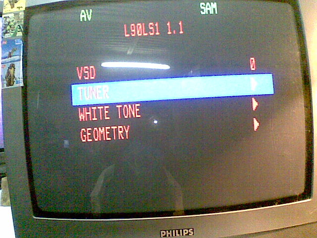

:o Amigo Grana segun datos que saque de otro tip´s de reparacion se entra a modo de service pulsando 062596 y por ultimo la tecla osd bueno me muestra un menu que tengo encolumnado vsd - tuner - whitetone - geometry pero en ningun lado sale cleared o estoy haciendo mal las cosas

Hola, Martín, esto tiene que aparecer cuando entras al MS:
Philips error clear.jpg (6.22 KiB) Visto 7729 veces
Fijate que dice "CLEAR?"

8-) 8-) Amigo Tonato es imposible con este aparato me tiene perdido no encuentro el clear paso fotitos para que vean que no miento chamigo lo que me di cuenta que paso el error 00000 y con el control apagas y prendes y se normalisa o sea queda todo ok pero con la llave de 220V aparece la falla devuelta agradesco que me ayuden en este problema gracias chamigo desde aqui mi corrientes pora :A
