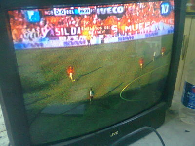

Recurro a ustedes porque este tv vino sin encender, solo quedaba en stby. Al revisar se le encuentra el Xtal del micro cortado (victima de algun roce con elemenos ajenos al tele) ya que esta en direccion al touch de CH+ y justamente esa tecla (plastica) es la que no esta.

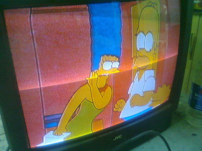

Recambiado el xtal, el tv enciende y responde a todas las funciones. Solo aparece un error en la imagen, que es como que hace un estirado desde la mitad hacia arriba. Esto solo es en la norma PAL ya que en los canales que salen en NTSC la imagen es perfecta.
Se nota que ya han reparado esa seccion ya que tiene todos los capas cambiados junto al diodo del +b del vertical y una R de 1.2ohms..
No poseo el contro orginal, por ahora lo estoy manejando con un universal, busque el modo service y parece ser que solo se entra desde el remoto..
Las tensiones en el IC del vertical estan OK, lo mismo con los valores del Yugo.. Ya cambie el integrado y tanto el ic original como el de recambio calientan moderamente. Es un LA7840.
Dejo unas fotos de la falla.
