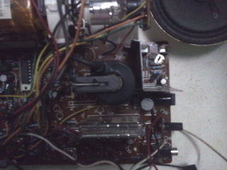

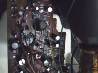

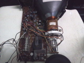

buenas colegas me llego este tv portatil de 5" magnatech blanco y negro de 12V,he estado buscando pero no logro encontrar el diagrama ,si alguien lo tiene le agradeceria mucho,ya que me gustario mucho poder lograr hacerlo funcionar ,tiene un ic 401 ka2133, otro es ic 101 ka2913a,Q601 A614 este estaba en corto,Q402 d362 T401 BTB05067 , subo algunas fotos del chasis a ver si lo reconocen

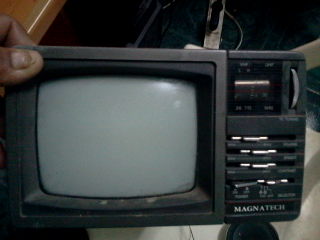

Mensaje por mistrul22 » Lun Jul 14, 2014 3:34 pm
muchas gracias por los datos,hay uno que es muy parececido me sirvion un monton,ya lo pude hacer arrancar,pero la imagen se ve mal mas tarde subo fotos para que vean lo que ahce
