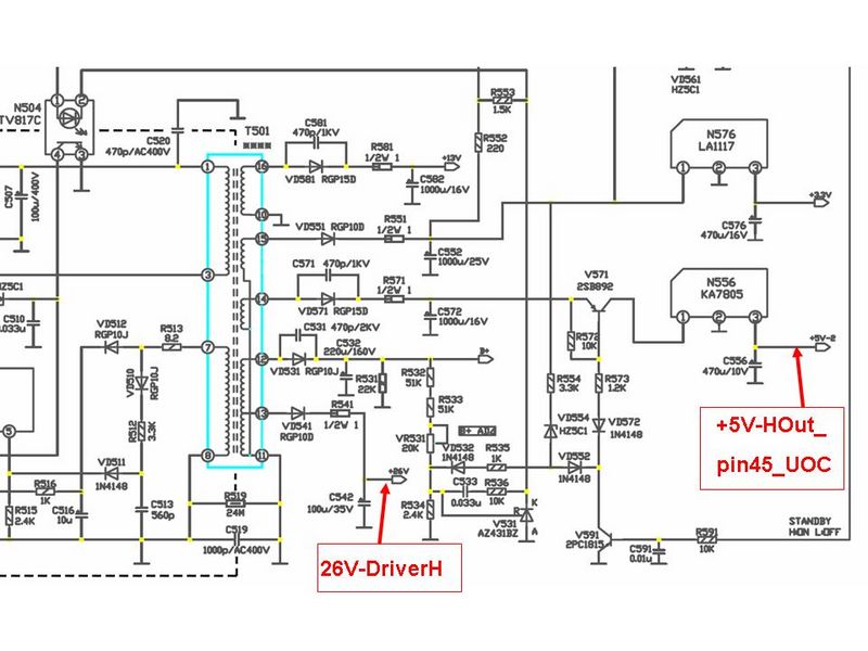

en la fuente no tengon una salida de +26 v solo tengo una salida de +20 v enque punto mido esos voltages ?
aldo tonato
Mensajes: 470
Ubicación: Carlos Paz
Re: Tonomac 4 2143 Ft No enciende
Mensaje por aldo tonato » Lun Jul 07, 2014 3:09 pm
En esta imagen los verás:
Chasis_PX20172_Sección_Fuente [800x600].jpg (74.44 KiB) Visto 11872 veces
claudio1232
Mensajes: 293
Registrado: Lun Mar 07, 2011 6:02 am
Mensaje por claudio1232 » Lun Jul 07, 2014 3:23 pm
los +5 v estan pagresentes pero +26 v no , tengo +20 v y los demas voltajes como indica el diagrama tambien estan mas bajos tengo 3 o 4 v menos salvo b+ que tengo +100 v
